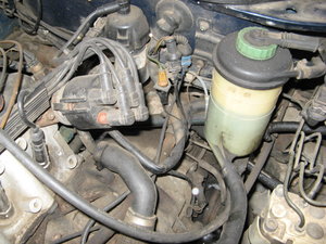

      233,2 КБ
      346
      83,5 КБ
      296

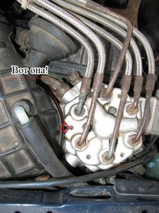

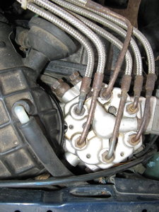

    Спасибо за мануал :beer: Вот только не сходится места куда совать шестигранник на "3". Всеволод указал (зеленым), но это винт не между дозатором и черепахой туда шестигранник на 3 любой длины пойдет. Дезинформация?

    #129 100avant, 3 дек 2007
    Ответ: Двигатель RT. Неполадки. AUDI 100/44
    На фотке, где он указал, там просто не видно это дырки. А указал он правильно!
    смотри фото

    Все нашел дырочку ! в фото от мансура видно.

    Вот не хотел я полностью фотку помещать, скажут и шланги сопливятся и уровень низкий :nod: . Купил я по лету две банки VAGовской жижы ГУРа, когда народ активно эту проблему на форуме обсуждал. Сунулся, а у меня в бачке красная ATF и как-то лениво мне стало проверять как они между собой будут взаимодействовать. Уровень в пределах, просто на холодном движке он пониже, у меня груша уже на издыхании, а новую за двадцатку килорублей, я брать не готов.
    Фотоаппарат-то хороший, да только он падлюка, при самом низком разрешении фотки меньше, чем на 2 МБ делать отказывается, а во вложении, кажется, максимум 500 КБ.
