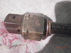

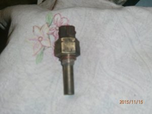

    Заглушка в самом датчике, заглушено было что то вроде гудрона ну я и выковорил интересно же что там))) вот тперь думаю менять этот датчик пото му что пусковая форсунка теперь хрен знает при каких временных и температурных параметрах включается, нет холодный пуск есть, а вот после пуска холодного двигателя я клемму с форсунки скидываю , столкнулся с тем что по моему форсунка и на прогретом моторе работает))) вот так нефиг было крутить винтик под заглушкой)))

    фотка к стате гдето есть надо посмотреть в папках в компе)))

    вот фотки термовременного выключателя пусковой форсунки

    Вобщем это датчик температуры, как я понимаю. Отвечает за регулировку смеси. Работает совместно с ЭГРД и РХХ, т.е больше меньше топлива в зависимости от температуры антифриза и следовательно температуры ДВС. Так что пусковая форсунка в данном случае к этому датчику отношение не имеет.

    нет ты не прав , мне писали ребята что это датчик обогощения холодного пуска и как раз он завязан на пусковую форсунку на фото же видно его параметры 15 градусов и 8 секунд что еще может включаться именно так

    http://audi100.ru/index.php?option=...iewtopic.php&f=20&t=38628&hilit=тввк&start=15 здесь посмотри и ещё если у тебя форсунка на работающем моторе льёт то причина не в тввк.

    Дружище мне бы эту ссылочку чуть по раньше на месяцок когда я голову с движка дергал)))) и когда я тепловременной выключатель в руках вертел, и спрашивал у всех ,а что за хрень я из головки выкрутил???)))), а самое прикольное произошло когда я до вот этой вот регулировочки добрался и вертеть начал )) но судя по ссылке твоей не все потеряно, слава богу я не сделал 8 оборотов значит есть шанс обратно все в исходное поставить. Спасибо тебе огромное.....:thumbs_up::thumbs_up:
