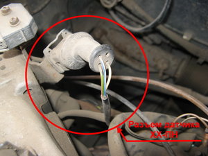

    Ребят подскажите цвета проводов на ЭГРД концевике ХХ и ДТОЖ.Проблема в том что менялись все розетки-подозрение что могли перепутать провода-хочу проверить всё.Нужно выяснить на каждой розетке-куда какой провод.Двигатель RT.

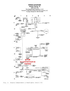

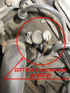

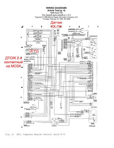

    На ЭГРД RED-WHITE RED-YELLOW красно-белый красно-желтый;
    концевик ХХ-ПН GREEN-RED зеленый-красный общий BLUE-WHITE сине-белый холостой ход, WHITE белый полная нагрузка;
    ДТОЖ на МОЗХ BROWN-GREEN BLACK-RED коричнево-зеленый и черно-красный;
    ДТОЖ 4-х контактный на торпеду BROWN-YELLOW BLUE-GREEN BLACK-BLUE BLUE-YELLOW коричнево-желтый,сине-зеленый, черно-синий, сине-желтый.
    Ну и источник информации- ИМХО, наиболее путЁвая схема в PDF.

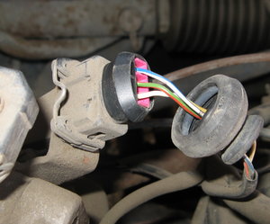

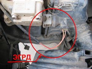

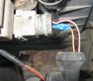

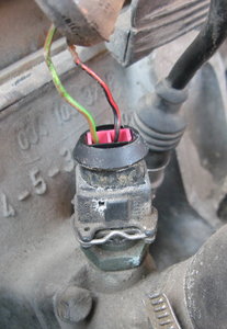

    MANSUR привет.Спасибо за фото,но меня интересует как эти провода подсоединены в розетках.В ЭГРД например-на фото 2 провода заходят в чехол,а куда какой они там внутри подходят.Какого цвета провод ближе к фаре,а какого цвета ближе к лобовику.Ну и на остальных розетках также.

    Привет, Андрей!
    ХВ!
    ЭГРД-смотрим от бампера на лобовик- ближе к нам желто-красный, ближе к лобовику- красно-белый.
    Положение тела не меняем :nod:.
    Датчик ХХ/полная нагрузка- от нас и к лобовику- белый, зелено-красный и сине-белый.
    ДТОЖ на мозг- это уже сравнивай положение фишки с моей по металлической защелке, ибо степень закручивания датчика определяется индивидуально.
    ДТОЖ на торпеду сдергивать не стал...
    Удачи, Мансур!
