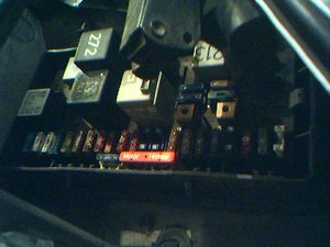

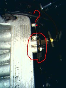

    Вот вопросы:
    1) на фото, отмечены какие то выходы из под крышки движка, одна из них заглушена какой то пробкой. Так и нада? И ещё там временно установлена фиговина, жолтая, т.к. старая сломалась. Это не страшно,я думаю.
    2) И на другом фото представлена коробка с предохранителями. Под капотом со стороны водителя она расположена. Так я чёта не нашол там контактов (K, L) которые нада на лампочку замкнуть, чтоб двигатель тэстить, ну или чтоб к компу подключить. Где их искать то там?

    1). так и должно быть. Это заклушка под кондишен.
    2). разьем для диагностики находится в ногах водитнля слева под полкой. Удачи в поиске. Там коречневый и черный разьем!

    не совсем так ...
    на RT лампочка в приборке Check Engine есть, и перемычка - это предохранитель, который вставляется в реле бензонасоса ...

    Ответ: Двигатель RT. Неполадки. AUDI 100/44
    Согласен, но обычно лампочка в приборке отсутствует, и провод на приборку нужно проводить вручную
