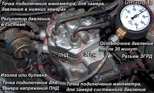

    PS Вот такую бы трубку и монометр как на фото у URGUBAB такое можно и вообще оставить :)

    Параметры КЕ и КЕ3 по давлениям одинаковые. У вас вроде ток на ЭГРД бегает не около 0, а около +10 мА.
    Совет. Перед тем как регулировать давление через ЭГРД нужно быть уверенным в отсутствии косяков в других местах. Таких как грязь в дозаторе и том-же ЭГРД, например.

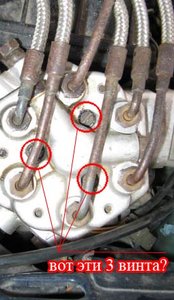

    Спасибо за советы.:eek:k: Да, действительно напряжение на ПНД не замерял и давление в нижних камерах тоже не мерял. Все из-за плохого подхода. Думаю на ПНД вивести отдельно колодку и на нижнюю камеру вместо заглушки повесить монометр на трубке от пусковой форсунки (найти на разборке). Сегодня еще делал ходку до Рыбинска, но уже открутил CO на 1,5 оборота (на работающем двиг-ле, обороты подскочили аж до 2000 с лишним, пришлось снижать, закрутив винт в дроссельной заслонке). По приезду посмотрел свечи, (вчера были черные) сегодня - светло коричневые. Значит, думаю, смесь гуд. НО при такой смеси двигатель отказывается заводится на горячую. Мои предположения - при запуске двигателя крутится стартер и просаживает напряжение на АКБ => низкое напряжение на бензонасосе и => более низкое давление на рабочие форсунки и они не окрываются, либо открываются слишком слабо, чтобы смесь была достаточно богатая. Доводы что смесь богатая не катять, в силу того, что если подключить напрямую пусковую форсунку заводится сразу.
    На счет проверки ЭГРД идея интересная, надо будет проверить при возможности.
    По температуре: Всеволод, может ли быть недогрев из-за воздухозабора не от выхлопонго коллектора? или виноват термостат? (если что есть новый, от прошлого хозяина достался, пока берегу). Не закрывать же решетку картонкой как на совкомобилях :)
    Вот на фото еще вопрос про винты, эт чтоб чегонить не того случайно не открутить :)

    Если для снятия дозатора, то они. Перед тем как снимать дозатор, отсоединить магистрали форсунок и подводящие и обратные магистрали на нижней части дозатора, просто легче их сразу снять.

    Сначала отсоединяешь все, что можно от дозатора открутить, потом снимеашь сам дозатор (!!! не потеряй под дозатором резиновое колечко !!!), потом откручиваешь те магистрали, к которым не смог подлезть.
    Слушай, а человеку то надо всего навсего добраться до заглушки в нижних камерах для замера давления, зачем ему все снимать. Кстати, если снять крышку воздушного фильтра, та с защелками ближе к двигателю; то сам корпус воздушного фильтра (с дозатором и потенциометром) можно приподнять вверх сантиметров на 5 и сдвинуть в сторону двигателя. Тогда появится доступ и к потенциометру, и к дозатору к нижней камере. Только чтобы сдвинуть корпус воздушного фильта, нужно снять калошу с лопаты и открутить топливопроводы к форсункам. Мне так проще было.:drunk2:

    По поводу винтов Мансур ответил :drunk2:. Единственное, я бы попробовал не откручивая магистрали сдвинуть дозатор и подключиться к нижним камерам и ПНД. Уж если не получится, то трубки откручивать.
