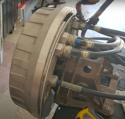

    Всё что мне пришло в голову по этому поводу)
    Это электрическое мотор-колесо от компании Protean Electric, и всего их 4 штуки, по числу колёс автомобиля. Компания уже много лет обещает вывести на рынок свой готовый сертифицированный продукт. И вот сейчас как раз процедура оформления находится на завершающей стадии. Многие инвесторы уже начали получать готовые свап-комплекты для установки на практически любой автомобиль. Колесо.png Колесо.png Колесо.png
