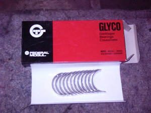

    а что значит "как встанут кореные"??? как надо так и встанут, там другого не дано...чего боишься-то???Тем более что на рядных дрыгателях менял - а в чём тут разница??? те же яйца! единственное что надо снимать стартёр (что б боковой болт крышки опоры открутить), кстати сорь, что не предупредил тебя о "двух прикольных болтах" на втором поддоне около маховика...
    шатунные вкладыши помоему кроме Глико мне больше никакие не попадались фото вот :)
    да, и не забудь ,когда всё собираешь и наливаешь масла, выкручивай свечи, отсоединяй датчик холла и вынимай предохранитель на бензонасос, далее, вначале коленвал крутани вручную, а потом стартёром верти несколько минуток(лампочка масла не сразу погаснет:ae:)...а уж потом собирай...

    Да, в принципе уже созрел по коренным. Стартер уже снял - крышки коренные все уже снимал. Про "холодную" обкатку конечно не забуду. Крутить буду с мех. манометром - лампочки у меня нет. БСК довольно криво показывает. Спасибо большое. :az:
    Поясни плз, если в курсе, на счет коренных вкладышей. Они так и должны быть - нижние БЕЗ канавки для смазывания шатунных? Тогда как подается масло постоянно на них? :bn:
