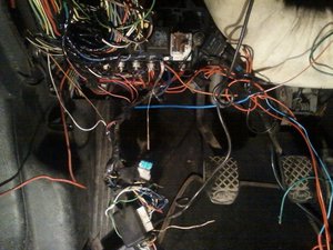

    Простые гаражные мастера бывают разные. Есть распи*дяи, а есть нормальные серьезные ребята. Только они не торопятся и их работа чуть подороже будет, чем у любителей изоленты :D В принципе, сигнализацию можно не выкусывать, отцепить сам модуль, релюху, рулящую отрубанием зажигания/БН/чего еще или изъять, или подать от зажигания плюс/минус и пущай стоит, ждет следующую сигу. Но отследить подключения не помешает, мало ли чего наворочено могет быть. На моих авто так наколхожено было - мама не горюй, где таких людей отращивали?
  9. 7aniki
    7aniki Кабриовод
    26 апр 2014
    5.486
    AudiCabrio 2.3NG93
    у меня под полкой такая же картина.
    Что за колхозники, не понятно :cry:
