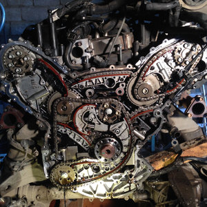

    Alexfake Новичок
    26 сен 2017
    1
    Краснодарский край
    пробег 210 000 первое вскрытие
      638,7 КБ
