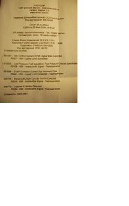

    Вот свежий отчет с ошибками. Может у кого нибудь мысли появятся.

    Нифига не видно....переделай чтоб посмотреть.

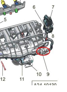

    Вот этот клапан:
    9 - Электромагнитный клапан 1 для абсорбера с активированным углем -N80-
    :beer:
    Давление в топливной системе нужно понижать, при замене этого клапана?

    Это он?

    Да, это адсорбер. Это проверка по 1му пункту, который браза написал. Щелкает он у тебя?

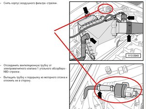

    Получается что в зависимости от конструкции, этот клапан может находится в двух местах. Либо как показано на рисунке 1 либо как на рисунке 2. У меня он находится по рисунку 1. Что ухудшает условия по диагностике. От двигателя идут и другие звуки и вибрации. Если он должен явно щёлкать то этого похоже не происходит. Остаётся только шланг снять, чтоб проанализировать сосёт ли он воздух. Попробую на выходных проделать операцию :) А то сегодня под руками хомута не было.
