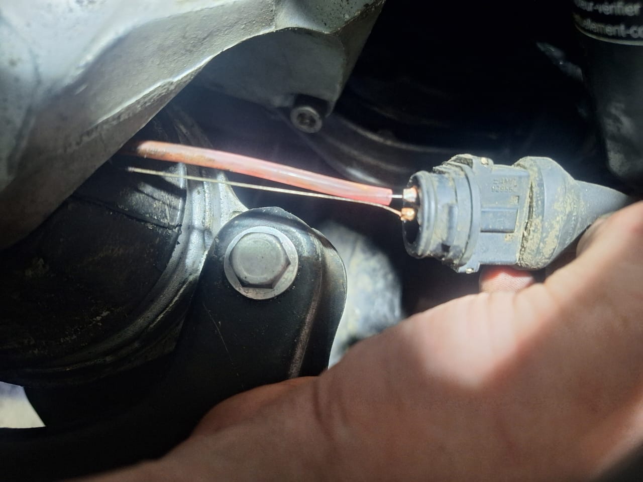

    При установке двигателя , обнаружен неопознанный датчик в районе левого лонжерона, фото прилагаю...
    ЧТО ЭТО?

    Датчик температуры масла (внутри обычный резистор ) , явно не в лонжероне ему место , какие агрегатные замены проводились ?

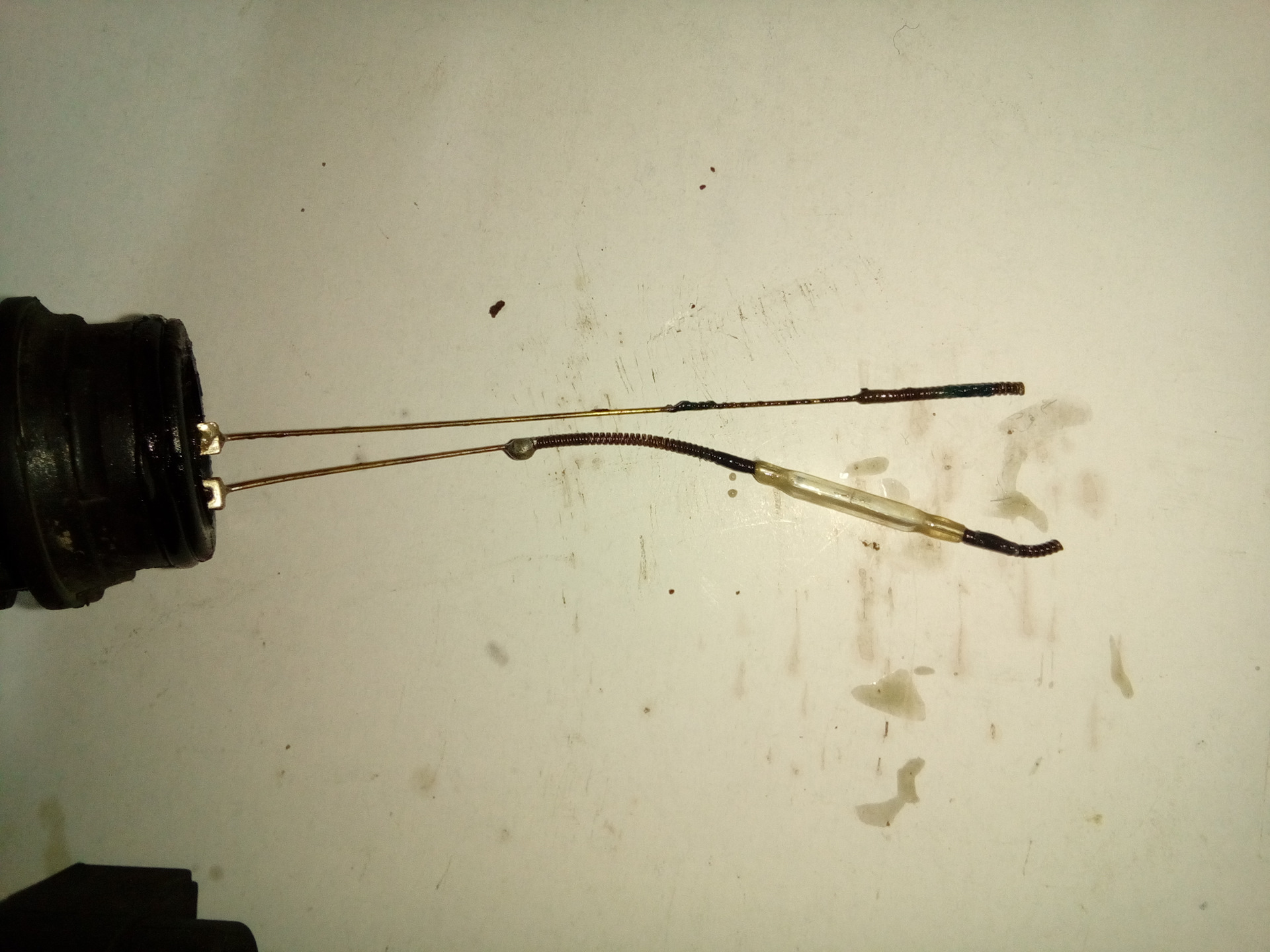

    Спасибо за ответ! Снимали двигатель на капиталку. Когда моторный отсек был пустой, обнаружен этот датчик. Тупо висел на разъёме , чуть ниже масляного фильтра, возле левого лонжерона. На датчике, в верхней части изолированного вывода около 3-4 витка типа нихромового провода. Смутило, что отсутствует корпус после разъёма.
    Подскажите, пожалуйста где он должен находится и для чего сей датчик? Если , как вы говорите, что это датчик температуры масла, то подозреваю что он для доп.секции приборки(прибор Т масла).

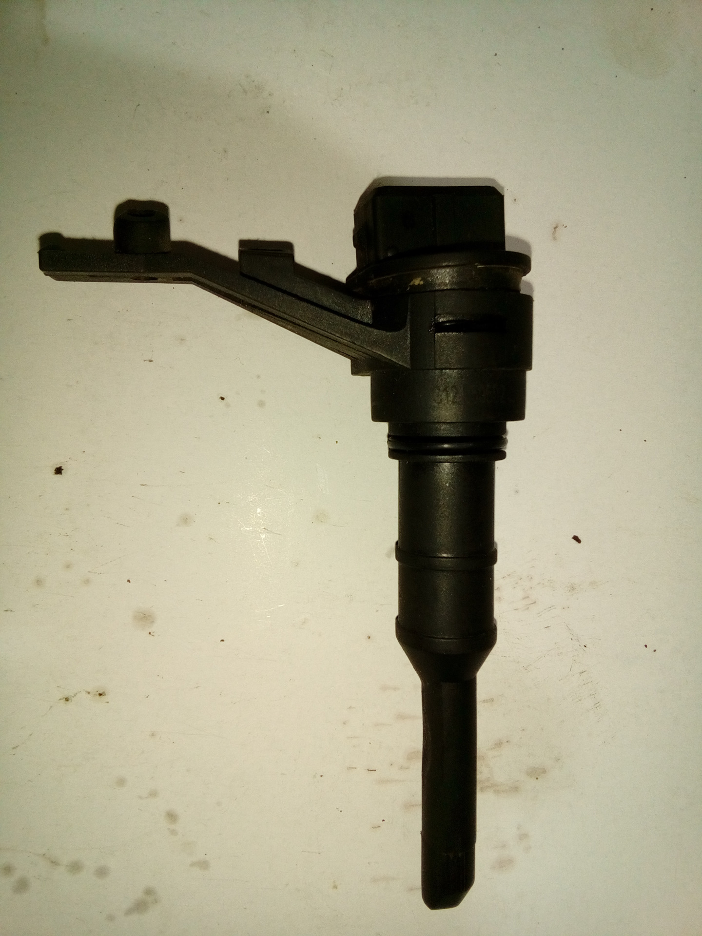

    Это датчик спидометра,его рабочая часть на а остальная часть видимо стоит на месте.

    В точку!! Нашел на драйве https://www.drive2.ru/l/456845158269387880/ фото и ремонт этого датчика. Спасибо!
