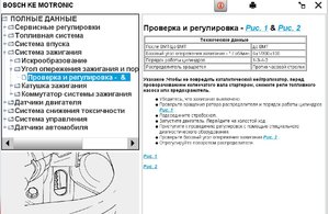

    Приветствую всех, нужна помощь в методе установке УОЗ по стробоскопу на двигатель ACE ,книжки у меня по автомобилю нет поэтому что точно делать не знаю, конкретно интересует- как ввести в базу, какой уоз на холостом ходу, снимать клемму с дтож при регулировке уоз или нет, на каких оборотах точно (2000 - 2500) должен быть угол 15(или может 18), и все остальное что следует учитывать.

    Смотри..Читай.

    Специального диагоностического оборудования нет, в том то и дело, нужно подробней.

    А зачем тогда спрашиваете как это делать..!!
    Если стробоскоп для вас ..спец оборудование....Тогда метод ТЫК вам в помощь..

    Вы спросили..Я вам дал данные...
    Прочитайте и будет ясно ..Как это делается ..
