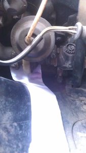

    Ребята привет!Подскажите как называется эта деталь!!!На фото видно куда я подложил бумагу,от туда уходит антифриз,на горячую не сильно,а вот когда двигло остывает,вообще пипец!!!

    пневмоклапан печки?

    Да вот сам не знаю,сразу после кранчика подтекает эта штука,димал на хамуте ан нет:shock:Где бы номерок наблындить?Похоже под замену

    Помоему это VAG 4A0 819 809

    это типо золотник-через него воздух стравливают-когда печка завоздушена!

    сам то кранчик сухой и на хомутах,а вот ниже с детальки капает

    може кому пригодиться,VAG 4А0819809\А-пневмокран печки,ценник 1100р.
