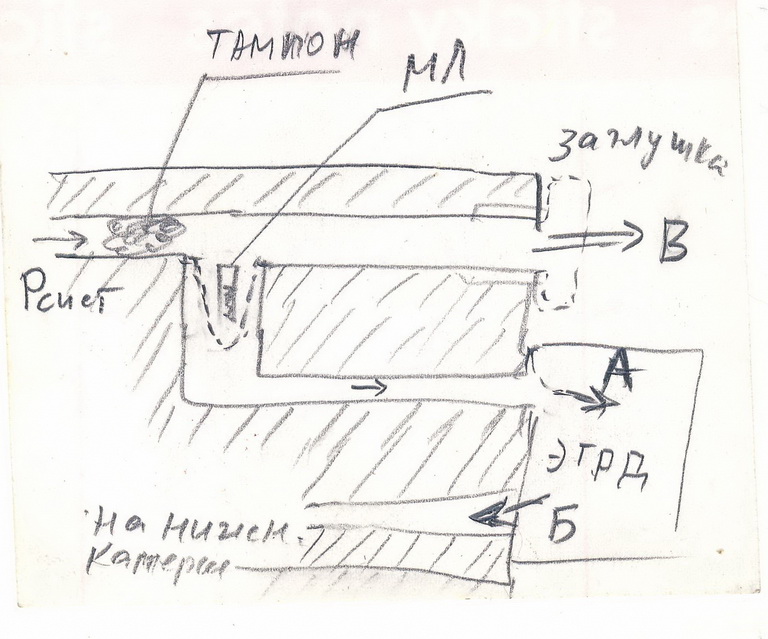

    МЛ-так называемая магнитная ловушка в канале дозатора.
    Взято с форума про промывку МЛ:
    "Я такой метод применял:
    1. открутил верхнею переднею заглушку (В, см. рисунок) на дозаторе (ту которая смотрит по направлению движения)
    2. пинцетом засунул плотный тампон свернутый из куска тряпки на глубину около 3 см. (Этот п.2. можно пропустить...)
    3. снял ЭГРД
    4. Из баллончика по утолщенной (точно по размеру канала ЭГРД) с помощью изоленты на трубке подавал КАРБОМ в правый (по ходу) канал (А).
    5. весь мусор исправно со свистом вылетал по направлению (В). ОСТОРОЖНО-ГЛАЗА!!!!
    6. Вытаскивал тампон.
    7. ставил на место ЭГРД.
    8. закручивал на место заглушку и заводил авту..."
    Миниатюры
    Текст для дозатора AAR, у них ЭГРД стоит спереди, у нас сбоку. Про тампон пропусти, просто прикрой тряпочкой отверстие, где открутил заглушку. Используется очиститель карбюратора.
  10. VitalikWolf
    VitalikWolf Новичок
    24 сен 2013
    48
    80Avant2.0 16v ACE
    спасибо,за схемку,так бы ничего не понял.
