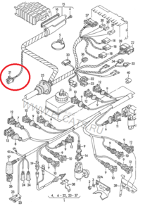

    помогите разобраться куда подключается этот разъём? двиг АСЕ

    могу предположить что эт что то типо диагностического разьема,или доп обору-ние!:shock:
