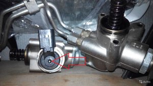

    Звук идет с разгрузочного клапана,
  5. g01dt00th
    g01dt00th Живу я здесь
    24 ноя 2013
    4.689
    A6C6 AR 4.2fsi '06
    отсюда чтоль?:

    Была похожая проблема, при этом была слегка течь с клапана, куда именно указывает стрелка в 5 посте, поменял нанос высокого давления стало все в норме.

    Всем добрый вечер и хорошего настроения.Хочу отписаться на радостях.В связи стем что пел мотор(это был и писк,и скребло,и свист) было заменено - ролики,ремень,снят и разобран коллектор,все прокладки и колечки резиновые,датчик высокого давления(думали заклинил).По Васе било ошибку высокое давление во 2м ряде. Дилеры предлагали только замену коллектора или вынимать мотор и проверить ГРМ (пробег 130тыс.).Проверив компрессию(14-15 во всех цилиндрах) и заглянув во внутрь цилиндра камерой , никаких дефектов не обнаружил.Решение пришло спонтанно.Разгружая рампу от высокого давления(сняв на холостых оборотах фишки с насосов высокого давления) нажал на металлический стержень (5й пост стрелка указывает) музыка прекратилась...УРА ! Открутил оба клапана - внутри кроме двух металлических частей есть пружинка.Растянул чутка пружинку и положил все на ноч в Винс (средство для чистки форсунок).По утру все собрал - ни высокого давления ни музыки и расход уменьшился. Может кому-то мое сочинение пригодится. Мира всем и счастья !

    Шурави85-ты гений, нет слов! Каких только диагнозов мастера не ставили: дачтик G427 мертвый, ТНВД, фазорегуляторы, форсунки, топливный фильтр и насос, абсорбер забит и даже заслонки в воздушном коллекторе залипли! По итогу: нажал на штоки клапанов на ТНВД - один заклинило, второй с трудом вдавился. Ошибка EPC сразу пропала!
