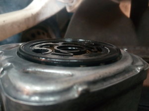

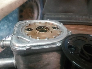

    Друзья,отмыл я тут масло охладитель, собрался ставить.кручу верчу это хитрое кольцо,не догоню никак.во-первых где верх где низ.а во вторых когда его сажаешь остаётся щель.обожмет его при затяжке или нет? 1490526762835298176044.jpg 14905268142791235359758.jpg

    Как промывал охладитель? Кольцо новое лучше ставить. Завтра посмотрю на своей, есть щель или нет.
  4. ТуРуЛю
    ТуРуЛю Участник форума
    10 авг 2011
    205
    A6 C5 2.8 quattro
    Полоскал в бензине.потом долго долго продувал компрессором, пистолетом с загнутым носиком.под конец ещё масленную часть пролил маслом,ну это уже так,отсебятина)))кстати грязи не много было в нем.я его кстати со своего мотора оставил.на том который пришёл,стоял маленький теплообменник,единственное пришлось перекрутить трубку с резьбой,на которой вся эта беда держится,она у меня длиннее была.а кольцо это новое.я просто его ни разу не менял,не знаю,может его затянуть и все встанет как надо.а может щас сломается оно и все.так кто рублей 600 по-моему стоит эта хрень.

    Не не смотрел.ща на ноут скачаю посмотрю.Короче сегодня так и не стал затягивать эту конструкцию.вообще есть предположение,что наружное кольцо,оторвется при притягивание и все встанет на свои места.на видюшках при снятии,резиновое кольцо всегда отдельно от пластмассовой части.у меня тоже самое было.вот я и подумал,что отрывается оно именно в момент затяжки.завтра поставлю расскажу.

    Серег, я тоже дошел до стадии затягивания теплообменника, и тоже не встает по нормальному. Ты затянул?

    Да,затянул.момент 30 Нм .все встало на свои места.

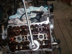

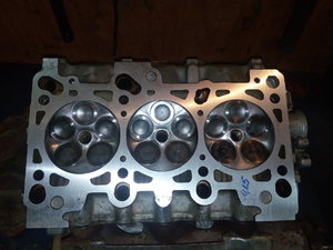

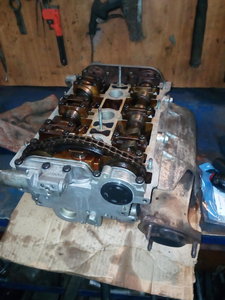

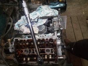

    На данный,момент головы были приведены в человеческое состояние,заменены все направляющие,притерты клапана,разобраны промыты и прокачаны все гидрокомпенсаторы,прилегающие плоскости фрезернули на 0,15мм,ну и соответственно новые мск,сальники и прокладки.сегодня установил бошки на свои законные места.
    IMG_20170404_162532.jpg IMG_20170404_162621.jpg IMG_20170404_162846.jpg IMG_20170404_181002.jpg IMG_20170404_181055.jpg
    кстати отверстия СВВ заглушил болтом с медной шайбой,с идеи Schpuntick,нарезав резьбу в отверстии.

    ГНЦ старые оставил?
  11. ТуРуЛю
    10 авг 2011
    205
    A6 C5 2.8 quattro
    да,только со своего мотора,они и на вид живее были,ну и я хотябы знал что они рабочие

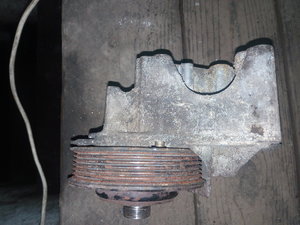

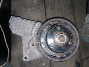

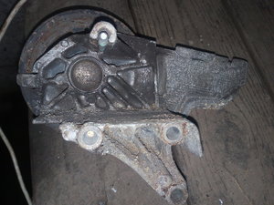

    Турулю, у тебя кронштейна вискомуфты не осталось со второго мотора? Что мой не очень себя чувствует.

    Был.завтра ,найду ,отфоткаю. за одно состояние гляну.
  17. ТуРуЛю
    10 авг 2011
    205
    A6 C5 2.8 quattro
    IMG_20170408_200024.jpg IMG_20170408_200047.jpg IMG_20170408_200123.jpg впринцепи если отмыть,состояние нормальное,подшипник живой,алюминий не поломаный.а,что с твоим то произошло?

    Да у меня один болт несъемный со сорванной головкой под шестигранник , завтра еще раз оценю его состояние и приму решение менять или нет.

    с кронштейном разобрался , свой оставлю
