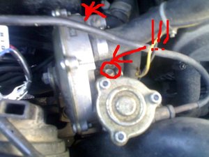

    его работа , как я понимаю, направленна на стабилизацию подачи газа при сбросе газа (мож и при нажатии тож), у меня где-то в районе стрелки, винт под плоскую отвёртку прикрытый пластикой заглушкой...я регулировал по следующему алгоритму - на заведённом двиге выкручиваю до изменения оборотов холостого хода и потом чучка назад...

    Ответ: Двигатель 2,8 на Ауди 100
    сходил глянул у себя - обвёл в кружок, вот это он, редуктора у нас на первый взгляд один в один...

    Спасибо,понятно,правда мой установщик обяснял помнится мне немного по друому,и називал етот винт винтом качества смеси..а другой правее и ниже винтом количества смеси,или может я путаю,и називал на оборот..но ригулировал примерно также..

    нижний винт (тот что по центру редуктора) - определяет амплитуду кол****ий диафрагмы, т.е. ограничивает верхний предел кол-ва подаваемого газа в режиме газ в пол. Если его прикрутить, то можно получить економию газа...с потерей мощности на оборотах близких к максимальным - редуктор будет не успевать за мотором....
    ....за ним после 4500 об/мин вообще мало кто успевает :thumbup:
    p.s.
    а на счёт качества смеси, то они загнули шото - газ с редуктора идёт ни с чем ни смешаный вообче-то...:confused:

    Да наверное так и есть,ето витом качества установщик називал вами називаемий клапан переходних процесов..кстати а какой его принцип действия?
