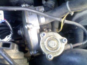

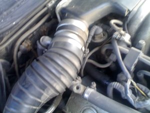

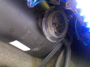

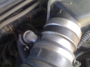

    Меньше всего хотелось бы начинать дискуссию "газ-это кощунство и издевательство над машиной или нет" Была уже такая дисскусия много раз я когда поиском искал замучился читать аргументы противников и сторонников газа в общем контексте "газ это зло" и "газ это добро" . А хотелось бы услышать мнение тех у кого стоит или стоял газ на 2.8 AAH . Есть тут такие люди? Какая установка стоит ? Как ведет себя ? Если можно то фото установки (особенно места установки форсунок если форсуночная версия газа - 4 поколение или фото врезки во впуск и антихлопкового клапана если простая 2 поколение). Я просто уже выцепил мужичка у него на AAH стояла обычная второго поколения Lovato с антихлопком и эмуляторами лямбд и он прошел больше 100 тысяч (тоже таксист) и никаких проблемм не было с машиной но вот при установке говорит газовщики врезались в разные места впуска чтоб ехало и не хлопало - эксперементировали и в итоге нашли место врезки и отрегулировали и все отлично стало.И еще у него осталась бумага от установщиков и там написано в числе прочего"антихлопковые клапана - 4шт". Проблемма в том что машину он продал а газовщиков этих сманили в Мск работать и ниточка оборвалась. Но значит всетаки ставится обычная газовая система на AAН получается.

    Конечно !!! Интересно абсолютно все. Марка оборудования ,модель редуктора, точка врезки подачи газа , точки врезки в систему охлаждения, наличие и марка эмуляторов лямбд , наличие эмуляторов форсунок , и т.п, как все размещено. Есть ли возможность нащелкать и выложить фотки установки ? Если да - то вообще цены не будет :thumbup:

    Завтра дньом постараюсь пофоткать,и виложить..марку редуктора не помню,помню что на ньом написано SUPER,знаю что так пишет на всех редукторах предназначених для моторов обёмом больше 2,5л

    Сфоткал...место врезки,редуктор..-лямда емулятор спрятан возле розширительного бачка,(могу вставить фотку,но там ничего интересного,чорная коробочка) маркировку не смотрел,он почти весь замотан изолентй-от влаги я так понимаю..емулятори форсунок,как я понял стоят непосредственно возле каждой форсунки..сам редуктор розмещён возла правой фари, чуть ниже воздушного фильтра..Врезка в систему охлаждния сделана методом установки дополнительних тройников в шланги системи в раёне вихода шлангов ОЖ из печки,сфоткать не могу-не видно..закривает короб впуска(тот что с надписю V6),в етот же короб со сторони салона врезани 2 антихлопка..-тоже не видно..не сфоткаю.(хотя на других машинах видел вариант врезки сверху короба..)
    З.Ы Извините, качество не очень,фотал телефоном..
