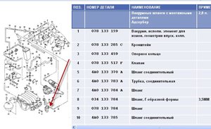

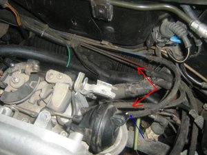

    Подскажи пожалуйста. У тебя шланчик который я показал стрелкой подходит к черной трубке, а у меня их всего две-зеленая и синяя. А шланчик подсоединен к пластиковому корпусу, который одевается на дроссель. Это правильно? В умной книжке называется типа "гаситель шума", или что то в этом духе. Хотя там больше и мест для него других нету.

    В Эльзе есть схема вакуумных соединений для ААН, надо посмотреть, только под рукой у меня её нет сейчас.

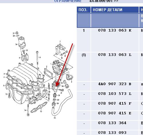

    рециркуляция газов не стоит случаем?
    знакомый на таком годе выкинул и машина побежала....
    а симптомы похожие были...
    пысы имхо перейди на 95 хотя бы бензин....

    Че то на рисунке не разобрался какой ты датчик-клапан стрелкой обозначил? В натуре он где стоит?

    клапан рецикуляции выпускных газов...стоит на впускном коллекторе.слева.

    Видимо не стоит, клапана похожего не обнаружил. Стоит какой то шар в районе насоса ГУРа, шланг от него уходит на клапан, который под корпусом воздухана, второй сосок от этого клапана идет на привод заслонок. Есть и третий, но на нем заглушка пластмассовая. Если подуть в любой из двух уходящих шлангов, слышно как воздух из клапана травит. Нормально это или нет?
