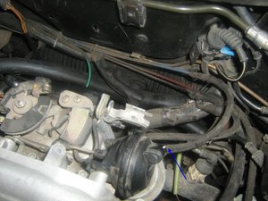

    Представляю небольшой фотоотчет
    Корпус впрыска весь в масле, не мудрено, что уходит литр на тыщу
    С заслонками все в порядке, все на месте. Шланчики вроде тоже продул, не сифонят, мож сами датчики гонют?
    Выкрутил для интересу свечку, так она белая, будто вчера поставаили, хотя прошли они уже тыщ пять. Явно очень бедная смесь, вот только из-за чего???
    Надеюсь на помощь.

    Сзади впускного есть вакуумный привод заслонок, при оборотах выше 4000 шток должен двигаться, открывая заслонки.

    Проверил я эту заслонку, открывается примерно на 4300 об., как и положено. Но на ходу, при разгоне все равно как бы запинается сначала, потом продолжает разгоняться, но очень вяло. Я думаю должен быть подхват, типа как когда вторая заслонка на карбюраторах открывается. Трубку, идущую от клапана к вакууму продувал-не сифонит. Может сам клапан глючит? Бывает такое? Потому, что когда дуешь со стороны вакуума из клапана вроде поддувает. Дул не через всю трубку, а уже через коротыш перед самым клапаном. Заслонки в коллекторе сидят как положенно, не болтаются.
    P.S. Заменил оба датчика детонации, фильтрА воздушный-топливный, все в комплексе дало результат такой: машина стала меньше дергаться при троганье и переключении с первой на вторую, но резвости не прибавилось. С двух тысяч, если придавить педальку, будто захлебывается, пока до трех не наберет, потом до четырех даже похоже на ускорение. Ну не верится, что такая тупость из-за компрессии.
    Вот сердцем чую, что связано это с питанием. Зажигание вроде выставил нормально по приспособе, тем более, что шкивы на распредвалах не трогал. Если только в Дойчлянде не нахимичили или в Прибалтике, потому, что тупила она изначально по прибытии.Хотя я машинку заказывал в Германии,т.е. звонил человеку именно туда. А вот ГДЕ он мне ее подобрал сказать уверенно не могу...
