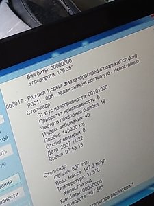

    Ошибка по фазе, посоветуйте в чем дело?

    Не то фото,

    Клапан сними, промой. С пассажирской стороны

    Проверь клапан регулировки фаз

    день добрый! Решили вопрос с ошибкой? А то на а3 такая же фигня вылезла и не знаю куда копать...
