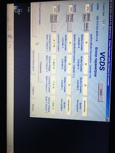

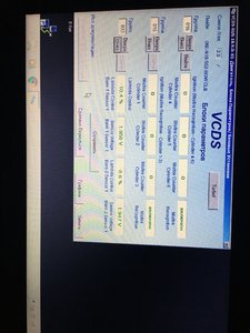

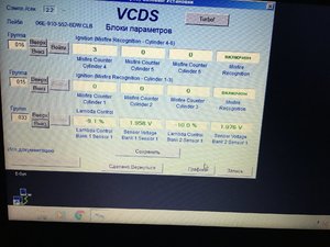

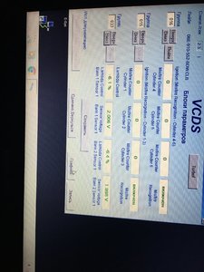

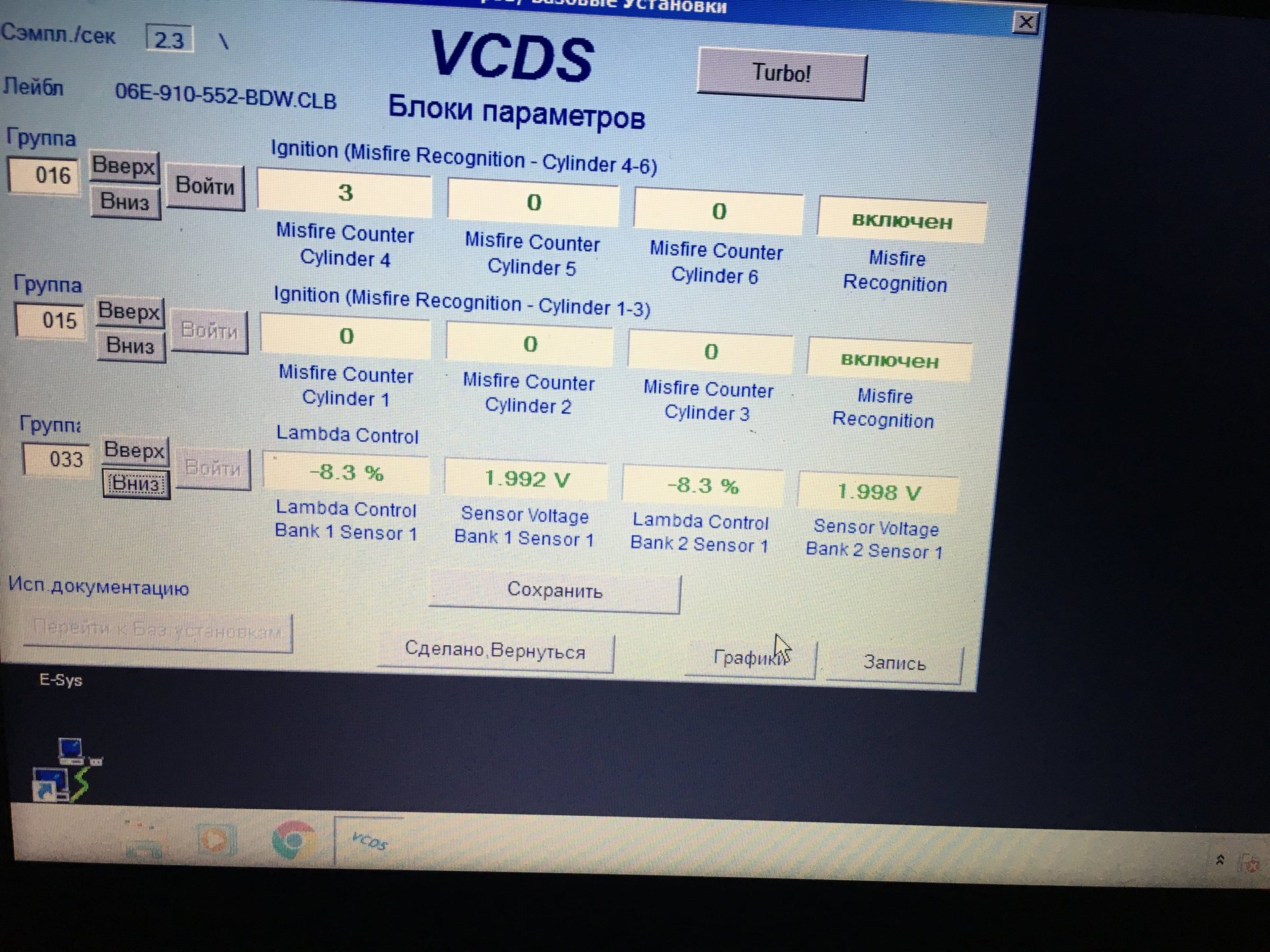

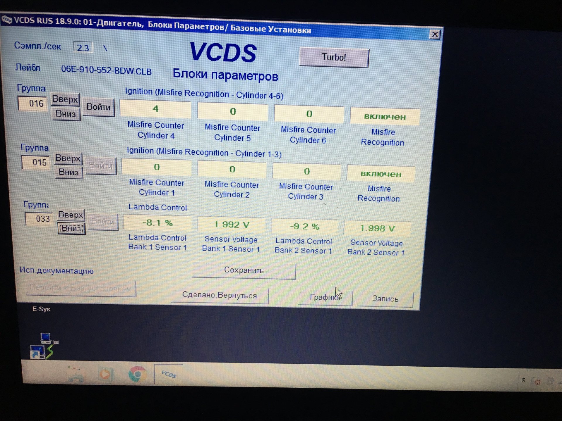

  17. Xeus
    Xeus Живу я здесь
    7 янв 2006
    2.912
    Казахстан
    Q7 3.6 FSI BHK Америкос
    И что ошибок нет никаких?
    Мистика прям. Свечи хоть выверни посмотри....
    Блин, при описанных симптомах у тебя куча пропусков зажигания должна быть и куча ошибок по двигателю....

  20. Artemof95
    Artemof95 Новичок
    3 апр 2017
    54
    A6 C7 2.0 TFSI CDNB 2012г.
    Между фотками секунд 20.
