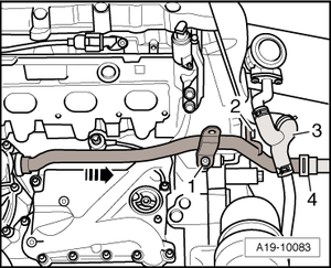

    здравствуйте. кто нибудь подскажите как снять эту трубку(находится под впускным. двигатель BDW 2.4 07год)
    все делаю как по эльзе но никак на выходит!!!возможно за 10лет никогда не снималась....
    это я хотел проверить маслоотделитель(жор масла начался как то внезапно резко)и меняется ли он? или можно почистить.что с ним может быть не так?

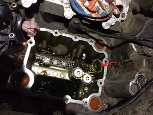

    пришлось колхозить тем что нашлось под рукой в гараже....
    как оказалось там колечко это почти раскрошилось(расслоилось)

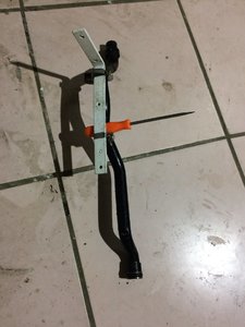

    подскажите пожалуйста!!!
    вопрос: должно ли быть такая картина(см фото)?
    вижу что в правой половинке(лицом к двс) масло имеется. и немного перетекает в левую. откуда по идее должно сливаться в низ в поддон. отверстие (указал на фото)
    а почему у меня там так мало масла? это получается что оно и не стекает в низ в картер?
    исправьте меня если я не прав!!!
    может маслоотделитель неисправен?как его проверить?или новый менять?

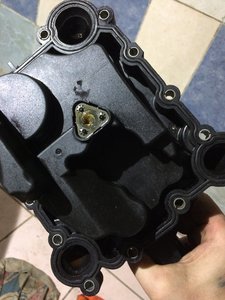

    вроде цел

    Проверьте клапан на маслоотделителе.Клапан ВКГ.Он у вас встроенный в маслоотделитель?
  16. evgen77
    evgen77 Участник форума
    19 апр 2009
    350
    Q7 4.2 BAR.07г
    а как его проверяют? это та резиночка плоская под крышечкой на пластиковых скобах? проверю. а что должно быть с ней не так? ее целостность?
