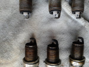

    это задиры, было такое, как правило 4,5,6 цилиндр. Выкручиваются свечи и они будут в нагаре те которые в цилиндрах с задирами. Проходил это 2 года назад.

    выкрутить свечи надо по ним можно определить какой цилиндр в задирах, при задирах жор масла на 1000 км 2л.

  13. Bestmashin
    Bestmashin Bad e-mail
    25 ноя 2012
    84
    ДНР
    WW
    Я сегодня свечи менял, все 6 были такие черные как у тебя на фотке. Прошли примерно 50т.км У тебя сколько эти свечи отходили?
  14. deir77
    deir77 Завсегдатай
    25 мар 2014
    804
    A6/C6 2.4 BDW 2008
    Эти три свечи что с нагаром выкручены из тех цилиндров где задиры, все 6 свечей прошли 15 000 км.
  15. deir77
    deir77 Завсегдатай
    25 мар 2014
    804
    A6/C6 2.4 BDW 2008
    я на таком "цоконье" мотора проехал 20 000 км, потом начало закидывать свечи маслом, и начались пропуски воспламенения, пока катайся.
