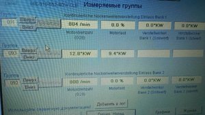

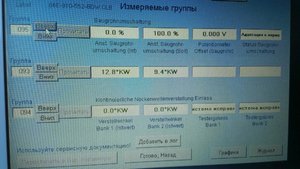

    simp Новичок
    21 авг 2012
    47
    A4 B7 BFB quattro
    что можете сказать по моим показателям

    12.8 многовато... Скоро надо будет менять. Треск при заводе есть?
    Эти показатели на заведенный двигатель? Потому что 91 и 92 группы по 0, а должны быть значение ближе к 93 группе. Если неправильно регулируется, то пора менять.
