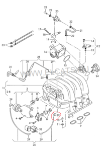

    в общем посмотрел, разобрал... как завожу машину шток управления заслонок сразу же втягивается -заслонки открываются. до этого они были постоянно закрыты так как в резиновом соединении (отмечено красным) было заглушено видимо предидущим хозяином авто, непонятно только для чего? как должен работать этот механизм , предполагаю что заслонки должны открываться при определенных оборотах двигателя и потом на холостых закрываться? так ли это???

    Это впускной коллектор с изменяемой геометрией, принцип работы на низких оборотах он в одном положении на высоких переходит в другое положение (короткий тракт и впуска и длиный)
    Раз не понятно для чего был заглушен поясню, Вас мягко говоря "кинули" т.к. глушат в случае когда начинает стучать механизм коллектор (вырабатываются втулки, появляется зазор) так сказать заглушил явного стука нет, продал. Цена такого девайса колеблится от 30 до 45 т.р. Коллектор не разборный, ресурс его в среднем 150 -160 т.км. Если что не ясно пиши, рад буду ответить! Прошел уже этот этап)

    все же выложу сюда свое сообщение с лички, мало ли кому понадобится:
    снимите трубку которая идет на мембрану и к примеру в нее вставте болтик и стяните хомутиком. Будет ошибка о неисправности в мозгах но на табло гореть не будет. Возможно почувствуете потерю мощности! Вариантов много, задача не дать вакумму шевелить заслонку!) Ну и само собой все герметизировать что бы вакумный насос не качал впустую! Я решил эту проблему заменой коллектора на новый, с разборки смысла нет брать его так как не факт что он не застучит через 1000 км)
