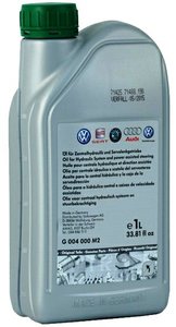

  14. Александр 1978
    Александр 1978 Участник форума
    29 дек 2013
    111
    AUDI A6 c6. 2.4BDW
    Друг в гур какое масло лить??
  15. ANDREWS_A6
    ANDREWS_A6 Новичок
    11 окт 2011
    61
    Passat B5 2.8 V6
    Только зеленый оригинал G004000M2
  16. Александр 1978
    29 дек 2013
    111
    AUDI A6 c6. 2.4BDW
