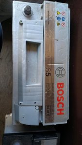

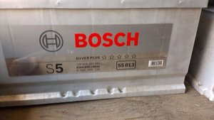

    Привет ребят такой акумм мне подойдет?

    Так ставь такого же наминала что сейчас
    Отправлено с моего HTC One через Tapatalk

    смотри чтоб старый не был . вот маркировка год, месяц 2011.07

    до этого стоял синий ,поменял по гарантии .

    Спасибо)вообще он новй не разу не устанавливался)попробую может рабочий.У меня еще такой вопрос на наших двигателях левая и правая гидроопора двс одинаковые?
