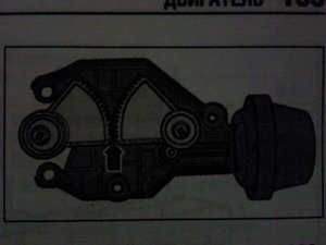

    Парни для чего нужен маленький блочок на BDW под крышкой которая закрывает ремни, там если его раскрутить две полу шестиренки, и в блочок вставлен потенциометр, а то было много грязи разобрали эту систему , а назад при сборке возник вопрос шестиренки эти правильно встали , и что может быть если вдруг зубцы неправильно состыковались, на что влияет эта система?

    Специально для тебя сфоткал в книжке,должны стоять вот-так.

    Спасибо тебе большое выручил! Только вот момент, кругяшь который на кортинке справа, у меня с лева, это получается шестеренки не вверх а вниз должны , вроде так!???

    это разрез со стороны двигателя! а эта система отвечает за управление впускным коллектором, а если быть точнее за переключение его между длиным и коротким трактом!

    Тут получше видно, главное не перепутай зуб к зубу, а то появиться ошибка по впуску
