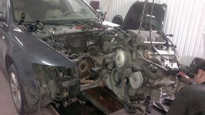

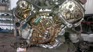

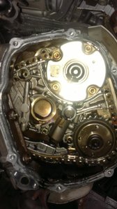

    да доставать надо короче смотри ща фото кину :spy:
      70,5 КБ
      1.184
      103,5 КБ
      5.011
      71,4 КБ
      875

    движки одинаковые там отличие тока что 2 фазорегулятора на каждой башке а у меня по одному у меня двигло 2,4:ded:

    Ого, для ремонта аж 47 позиций товаров было необходимо...

    это натяжтлею хана 99% к бабке не ходи... опясно ездить ща у меня так было я неделю катался пока тяга непропала а при вскрытии выяснилось что с натяжителя сорвало 2 башмака и размолотило цепью и цепь билась уже об алюминивое тело натяжителя... короче стружки в двигателе было достаточно тьфу тьфу тьфу вроде без последствий :shuffle:
