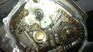

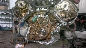

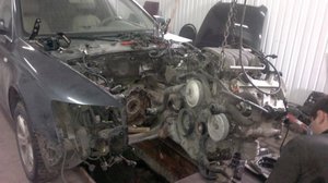

  15. avdeev_john
    avdeev_john Участник форума
    16 окт 2011
    168
    A6/F4C6 2.4BDW 04г
    у меня когда сняли движку открылось следущее... на правом натяжителе сорвало 2 башмака размолотило из и цепь била по корпусу натяжителя в двигателе от этого появилась стружка ЖЕСТЬ..... а потом глянули и левый натяжитель уже полностью вышел и внизу тоже такшо менять все надо было (не зря я их сразу купил) на фото видно если приглядеться :cry: кстате сегодня забираю авто 4 недели был пешеходом :rock:

  19. leshchenkosa
    leshchenkosa Участник форума
    3 дек 2011
    292
    KIA SOUL
    А куда накладки то улетели, нашли?
    Думаю нужно у себя открыть задние крышки и посмотреть на состояние, может и махнуть верхние натяжители с цепями.
    На нижней цепи чего то ничего криминального не увидел, вроде все наместе.
    Под какой ключ болты на распредвалах?
    Вроде звездочка M?, только номер какой?
