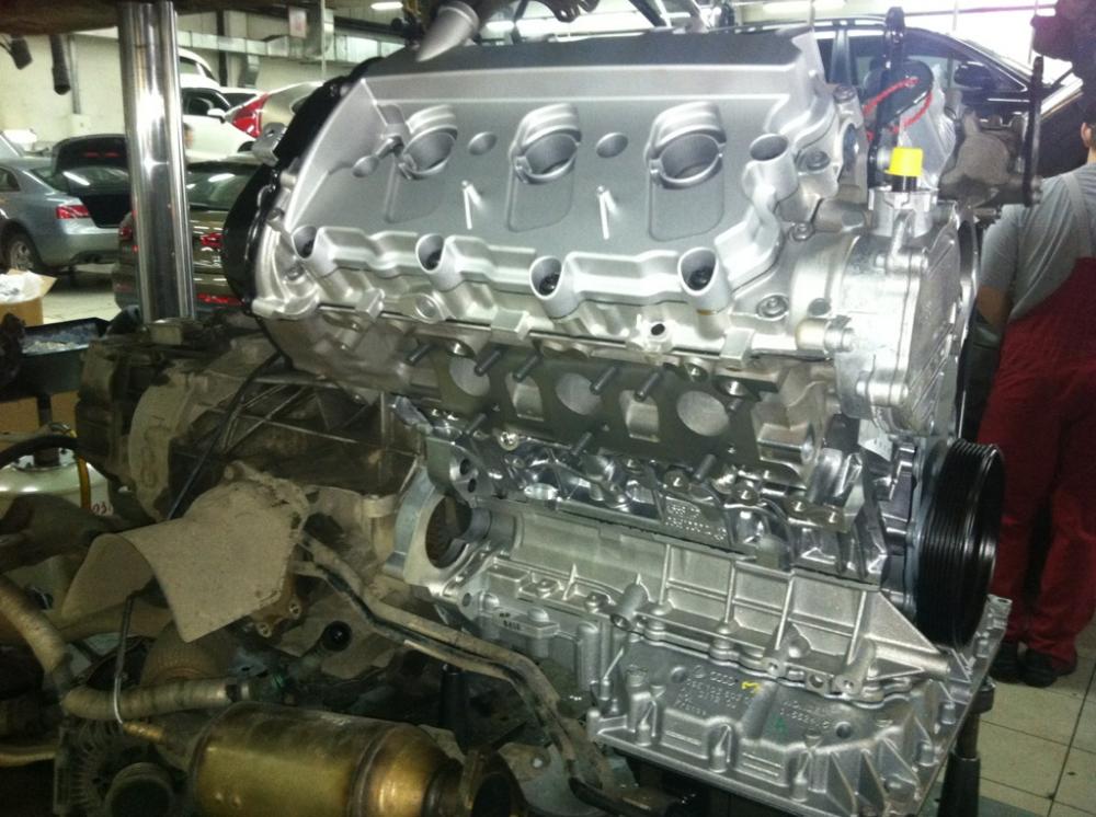

  13. Serkhio
    Serkhio Участник форума
    23 май 2010
    342
    A6 2008г BDW
    #333 Serkhio, 21 фев 2012
    Сегодня позвонил мастер. Машина на подъемнике. Ставят навесное оборудование и доп агрегаты на новый двигатель.
      109,1 КБ
      445
  14. avdeev_john
    avdeev_john Участник форума
    16 окт 2011
    168
    A6/F4C6 2.4BDW 04г
    движка прям блЯстит мммм у нас на заводах наши уже как поросята после дождя выходят а тут вон пол мира проехал и чистенький я прям завидую :thumbup:
  15. alien31
    alien31 Завсегдатай
    19 июл 2008
    858
    Латвия
    Audi A6 3.0 2013
    давай меняться :)
  16. Serkhio
    23 май 2010
    342
    A6 2008г BDW
    Спасибо!!! Не верю пока за руль не сяду. :spy:
