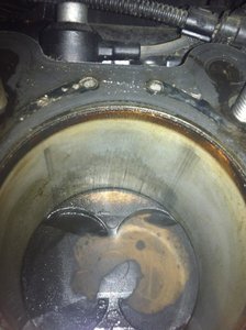

    Всем привет, други!!!
    Вот и я столкнулся с проблемами. Пробег 62000км. Сначала начались слабые пропуски в цилиндрах (цилиндре). Подумал плохое топливо, также был низкий уровень... Заправился, не помогло. Сегодня утром уже прогревшись до раб темп на скорости при езде внатяг сильно затроила и выскочила ошибка "чек инж" и "ESP". Поехал на сервис у себя в Зеленограде. Шнурком ткнулись - P0305 "Опознаны перебои процесса сгорания. Цилиндр 5. Замыкание на "плюс".
    P130А "Отключение цилиндра. Замыкание на "плюс".
    Мастер вывернул свечи в 5 цилиндре черный нагар (естественно). Махнули все свечи... покатался примерно 100км. Пропуски были только на холостых на светофорах. Ошибки больше не залорались. Вернулся в сервис, выкрутили 5 свечу- опять нагар и опять она в масле... Маслом из выхлопной тянет. Дыма нет. И еще что-то начало цокать под капотом.
    Модули местами меняли. Что теперь? Подъем бошки?
    Дозвонился до официалов. Завтра еду на диагностику. Отпишусь...

  18. Serkhio
    Serkhio Участник форума
    23 май 2010
    342
    A6 2008г BDW
    #218 Serkhio, 8 фев 2012
    Ну, господа, принимаю поздравления. В пятницу 03.02 утром отогнал свою ласточку к официалам. Сегодня утром звонок от мастера. Немцы одобрили замену двигателя 100% + 20% работы по замене. Будем связываться с представительством Ауди в Москве. Хочу чтоб поучаствовали в замене. Двигатель едет из Германии, модернизированый. Что именно изменено пока мастер сказать не смог. По мере поступления новостей буду отписываться.

  20. Serkhio
    23 май 2010
    342
    A6 2008г BDW
    #220 Serkhio, 8 фев 2012
    2008 гв, задиры в 5м цилиндре (фото), претензии не писал, какая может быть гарантия?
    Kulanz рулит!!!
