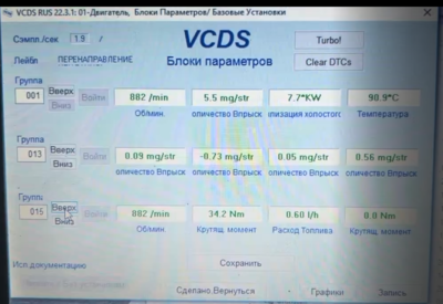

    Поиграйся с левым распредвалом, ослабь три болта на шкиву и крутани вал за центральный болт влево максимум на миллиметр может меньше, затяни болты проверь по диагностике, может с первого раза в идеальные показания не попадёшь тогда пробуй ещё, в 15 группе расход должен быть 0.40, а в первой количество впрыска 4.4-4.7 максимум до 5, также упадёт коррекция по форсам ещё ниже твоих показателей

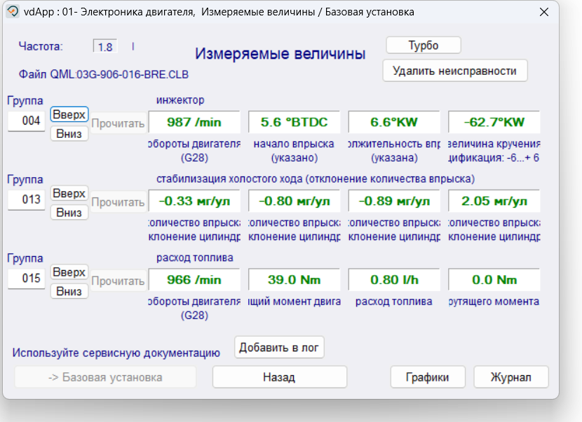

    Добрый день. Подскажите пожалуйста в чем может быть проблема.
    Вася диагност. Группа 4 окно 4. не могу вывести в 0. Показания - 62.7. Сначала показания прыгали от -62,7 до 0.
    Заменил датчики распредвала, коленвала. Потом распредвалы, вкладыши, шестерни.
    И все равно проблема осталась. Все выставлено по меткам.
    Подскажите пожалуйста в чем может быть дело

    Я был уверен, что нужно вывести в 0 синхронизацию рв/кв (4 группа/4 окно). Есть может инфа с практики, какое значение допустимо и при каком будет лучше?

    Синхронизация не куда не отклонится, правый Вал за неё отвечает и его трогать не нужно, а левый вал тот что ближе к воздушному фильтру корректирует показания топлива...

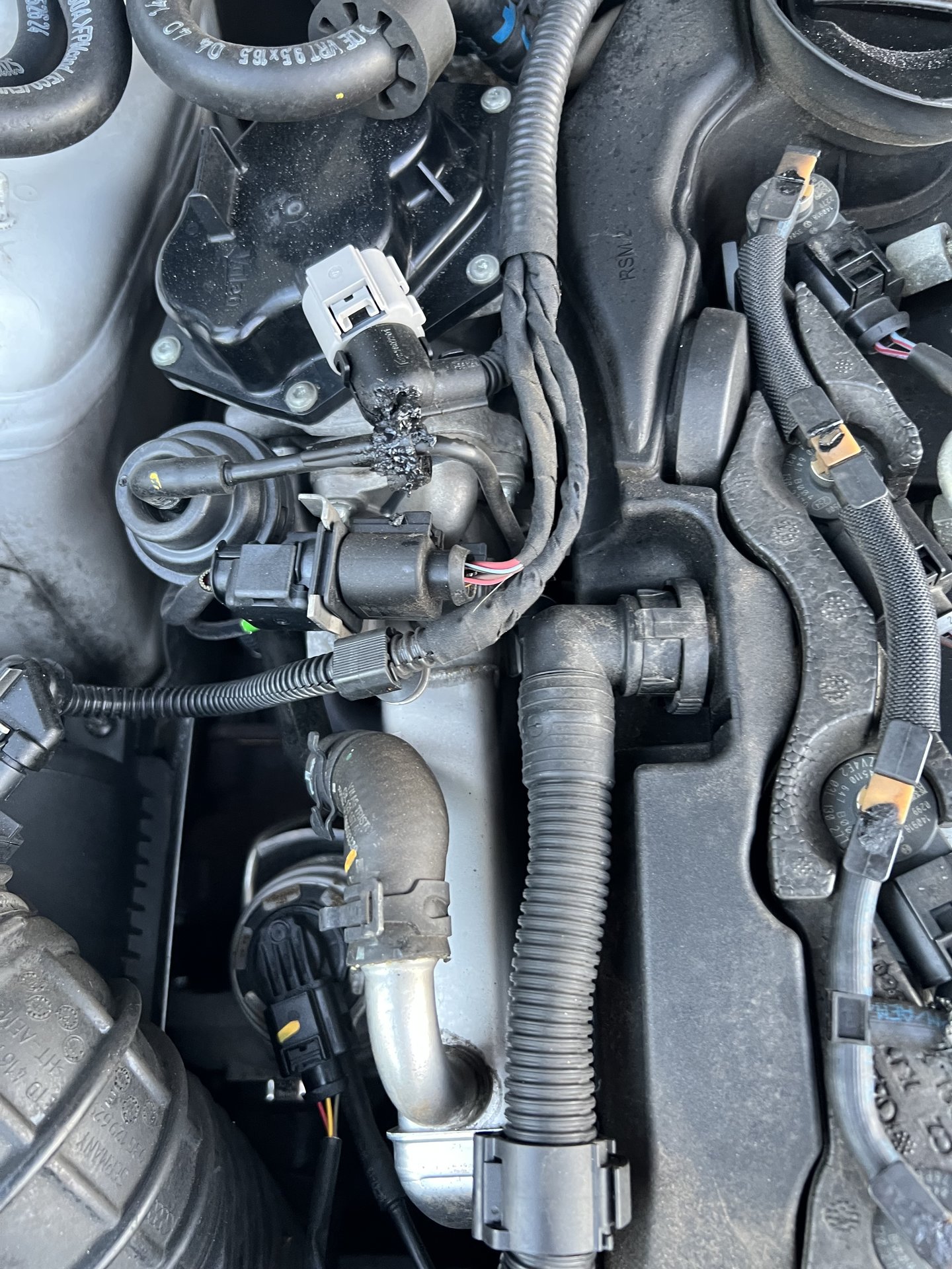

    Всем здравствуйте. Недавно приобрел авто audi a5 b8 2.0 tdi, сегодня обнаружил что расплавилась трубка ведущая к EGR, сталкивался ли кто с такой проблемой? Не особо разбираюсь в двигателях, дайте пожалуйста совет в чем может быть причина и как ее можно устранить? Проживаю в чехии, удаление ЕГР невозможно. Фото приложено. Всем спасибо!

    Это какая то аномалия , трубка расплавиться не может она резиновая. Смотрите это пластмасса поправилась или что то капнуло, трубка у вас целая. Если б начало плавиться от выхлопного коллектора то она начала плавиться с низу, а у вас сверху.

    спасибо за ответ, как вы написали, вспомнил что заводил машину перед этим с бустером и как раз поставил бустер над этой точкой, так что скорее всего это бустер так расплавил эту пластмассу, хотя странно что сама крышка на двигателе не расплавилась. Я уже испугался что что-то с ЕГР
