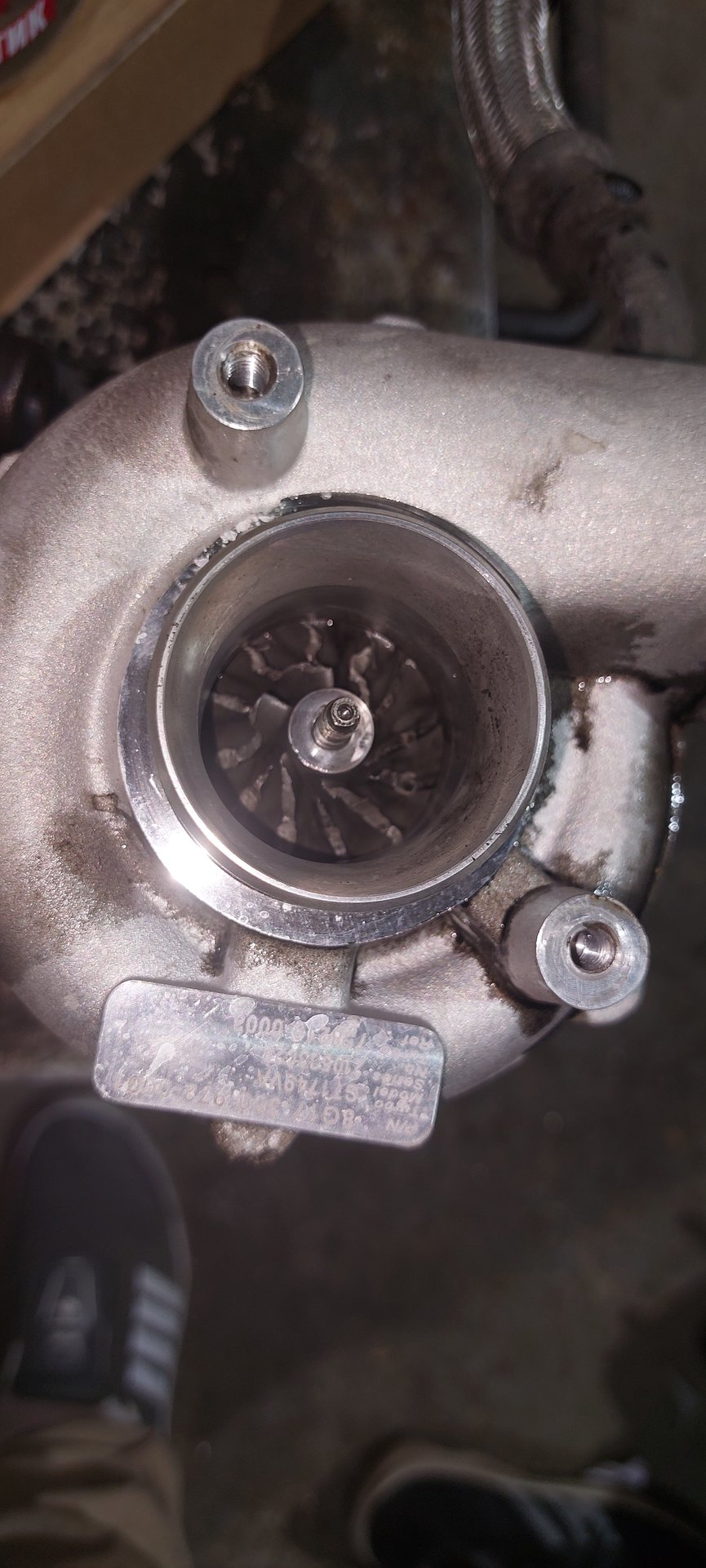

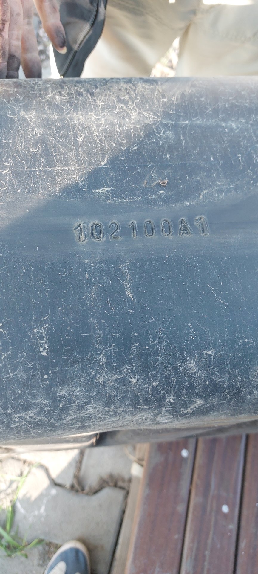

  14. Даниил Булатов
    31 май 2023
    5
    Доброго дня подскажите меняю уже 4 турбину отрывается холодную часть. Не модем понять в чем причина. Масло рольф 5.30 в допуске.,замена каждые 6т,
    Патрубки интеркуллер чистил.
  15. Даниил Булатов
    31 май 2023
    5
    2006 год авант. 2.0 дизель
  16. Тубабу
    Тубабу Живу я здесь
    8 ноя 2012
    3.580
    А6 3 TDI квак 08
    #1876 Тубабу, 1 июн 2023
    Да меняйте вы его хоть через тысячу. Судя по фото у вас в турбину попадают посторонние частицы. Ищите дыру во впуске, так можно и двигатель положить.
