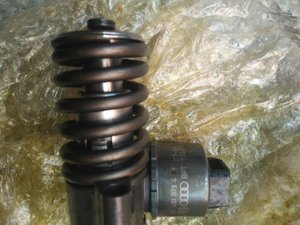

  10. aleks15
    aleks15 Новичок
    10 янв 2016
    65
    Калининградская обл.
    A6d3 2009 3.0 tdi
    Люди подскажите плиз...какие буквы,цифры на насос форсунке мотор BRE....мож у кого фотка есть?
