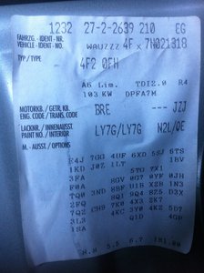

    кто подскажет а в моем случае есть сажевый фильтр ?
  2. vred
    vred Живу я здесь
    14 сен 2007
    1.314
    A6C6 2.7TDI 2006 Avant ACE 250, F75LTD
    С завода был установлен, DPF и 7GG говорят об этом.
  3. Sergiulondon
    Sergiulondon Новичок
    14 май 2017
    44
    Великобритания
    Audi A6 C7 2.0 TDI 190hp
    спасибо
