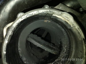

    Audi A6 4F 2.0 TDI (BRF)
    Всем привет!
    Встречайте нового "счастливого" владельца авто данной марки. Хочу узнать ваши мысли по поводу решения следующей проблемы.
    Имеем авто A6 C6 4F c мотором 2.0 TDI (BRF)
    Сначала немного предыстории. 1,5 года назад загорелся джекичан. Приговорили сажевый, регенерация уже не помогала. Было принято решение вырезать сажевый и заглушить ЕГР (как я понимаю программно) и сделать чип. Авто просто полетело.
    Примерно пол года назад из трубы начал появляться черный дым при разгоне 1000-2000, а затем пропала тяга на этих оборотах. С 2000 стреляла как пуля. Диагностика показала ошибки по расходомеру. Поменял его на рабочий, проблема не ушла. В редких случаях машина сала выходить в аварийный режим при интенсивном разгоне. Вылезли ошибки на передув совместно с расходомером. Дальше пошла в дело турбина. Решил ее заменить на новую.
    И вот, после установки турбы вышло все совсем наоборот как ожидалось. Машина отказывалась заводиться, точнее заводилась на 2-5 сек и глохла на холодную. При снятии вакуумных трубок с акуатора турбы и радиатора рециркуляции ОГ машина давала заводиться и ехать, но выдавала ошибки по работе турбины. При прогретой машине и установке трубок на место, заводилась нормально, но при трогании и наборе оборотов 1000-2000 совсем не ускорялась. При наборе оборотов 1500-2000 очень сильно дергала рывками и шел металлический стук. После 2000 тысяч летела как надо. В ручном режиме если не опускать ниже 2000 то ехала отлично. Пробовал снимать гофру с дросселя, на холодную заводилась также и когда глохла из дросселя шел белый дым. Сам дроссель и патрубок со следами масла.
    Думаю почистить дроссель, клапан ЕГР, впускной коллектор. Заодно поставить заглушку на ЕГР.
    Жду ваших мыслей и идей по моей проблеме.
