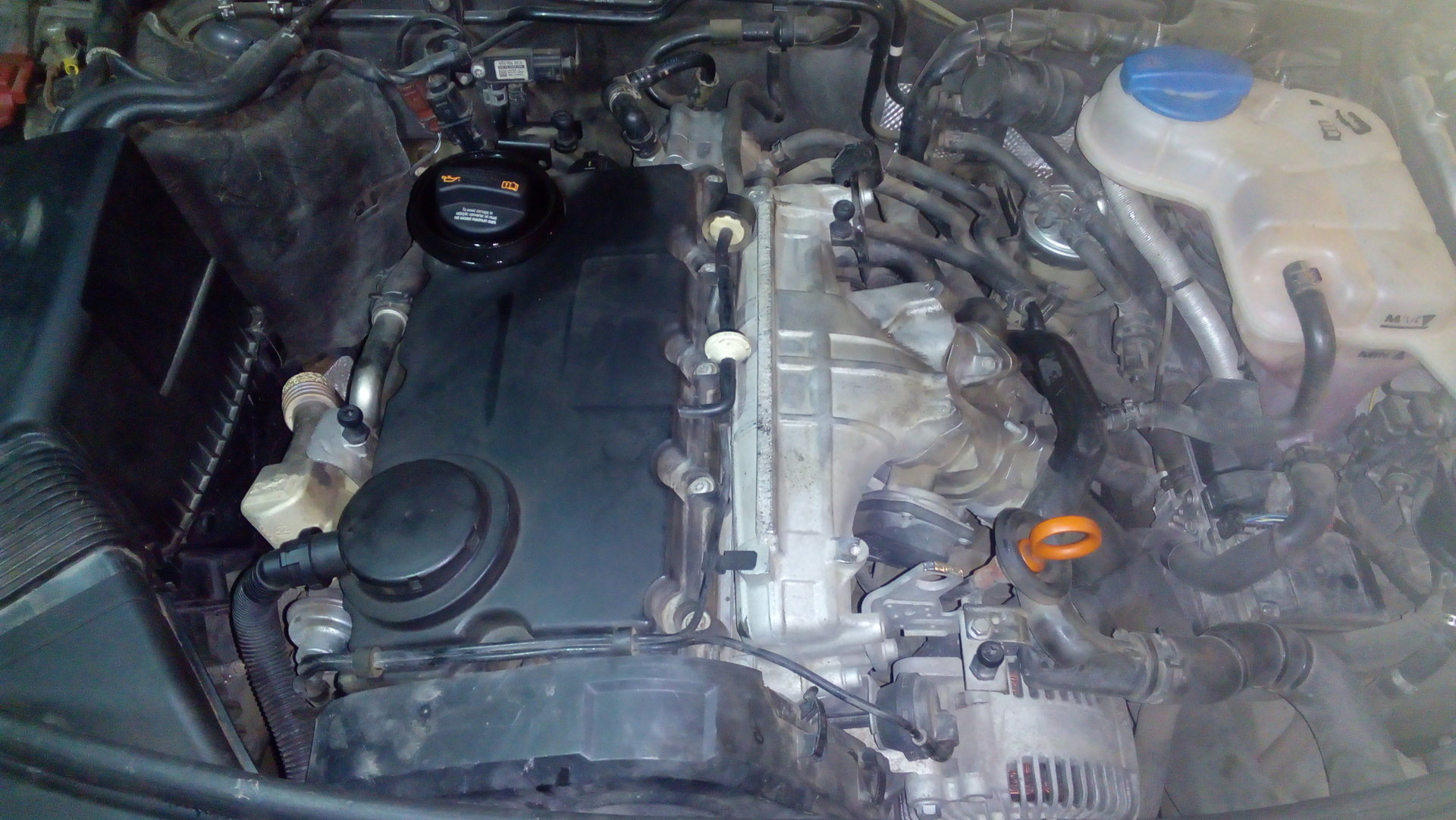

  4. Yura74
    Yura74 Новичок
    18 июн 2016
    6
    Ауди а6 с6 2.0 tdi
  5. Yura74
    Yura74 Новичок
    18 июн 2016
    6
    Ауди а6 с6 2.0 tdi
    На заливной масленной крышки капли тосола появились. Что может быть в головке трещина или прокладка?
