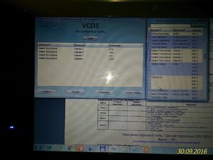

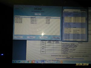

    привет профессионалы и любители как я. Сей агрегат 2.0 тди (bpw) в данной теме обсуждаете? В общем есть проблема по дымности на холодную под нагрузку, дым сизый иногда местами синий, турбина отпадает снимали ставили на стенд, в норме, масло не гнало. Но что насторожило поставив ее обратно на мотор предварительно перед заводкой снял сапун с впускного патрубка и снял нижний патрубок соединяющий турбину с трубой интеркулера. Так вот на ХХ ходу, по крайней мере машина была еще не прогрета с сапуна масло не кидало, лишь слегка дымок был виден, а вот с турбины капало масло примерно 1 капля в секунду. Я не думаю что это есть хорошо? И вот еще скрины по 13 и 23 группам P_20160930_193356_1_p.jpg P_20160930_193757_p.jpg это нормально или нет, как я понял все в допусках но между собой разбежки велики?

    Колодцы на 2,0 разбивает редко. Угол впрыска на 13 группу мало влияет, смотрят в 4гр 4ок. При замене РК НФ замена болтов обязательна.
  10. igor33
    igor33 Заблокирован
    19 июн 2010
    19.975
    А6/С6 3.0i Q 05
    Четвёртой форсунке кирдык. Делай перекрёстную замену с любой другой и смотри что по ней будет в другом цилиндре.

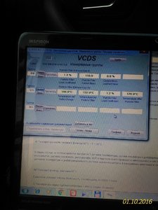

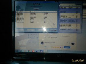

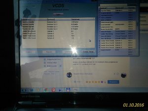

    в общем форсунки местами не менял, но перепроверил как отрегулированы, были отрегулированы примерно в диапазоне от 230 до 240 градусов, я все выставил в положение 180, все выставлялось без индикаторов на глаз, но примерно в диапозоне. Вот что вышло на ХХ P_20161001_173259_1_p.jpg и вот что при оборотах 2800 P_20161001_173304_p.jpg
    И по какой точно группе смотреть забитость СФ, а то я так и не понял. Вот тоже прилагаю скрин, кто что скажет по сажевику, что с ним делать, или не делать? P_20161001_180912_1_p.jpg И по поводу дыма, сегодня после регулировок не ездил но лишь заводил, так вот в принципе с трубы все равно дым идет, не так сильно конечно, но есть и запах такой вонючий пипец, гареного масла в нем не слышно и дым не сразу садится, а немного виснет в воздухе. Тут конечно плохо разберешь, но все же
