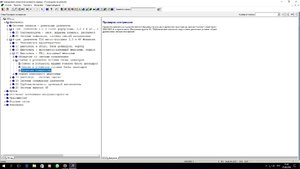

    Какая должна быть компрессия двигателя BRE, и какой предельный допуск? Есть информация из Эльзы, 18,5. Но не могу понять что это за показатель?
      374,7 КБ
      93
      380,1 КБ
      91

    Ты смотри процедуру - проверка компрессии, а не техданные.

    смотрел)
      298 КБ
      68
  17. igor33
    igor33 Заблокирован
    19 июн 2010
    19.975
    А6/С6 3.0i Q 05
    Ну правильно, потом в ОДИС-е выбираешь вручную эту проверку и делаешь так как там будет описано. Манометр не нужен, плохой цилиндр определяется по неравномерности вращения коленвала стартером.

    Найдёшь её в выборе собственной проверки. Там не так просто искать, но если хорошо поищешь, то найдёшь. Понадобится отключать форсунки и подсоединение хорошей зарядки, так как стартером нужно будет крутить мотор три раза по секунд 20.

    Во прикол, Эльзу читаем, а про компрессию и в чем она измеряется не в курсе?
    Первое слово в фразе должно подсказать ответ.
