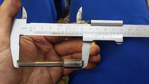

  7. Грошихин Роман
    Грошихин Роман Живу я здесь
    25 дек 2011
    1.955
    A6C6 2008г 2.0TDI
    Видел на разборке движок 10 года . Хотел взять себе на замену весь блок валов с длинным шестигранником . Когда все достали ...хорошо , что глянул шестигранник , он стоял короткий ! И это на движке 10 года

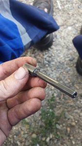

  8. glubiner1
    glubiner1 Новичок
    14 апр 2014
    25
    A6/4F 2.0tdi
    Ребята вопрос номер два,заказал шестигранник по вину показало короткий 75мм номер -03G115281F- это вроде доработанный уже,вопрос если у меня по вину стоит короткий 75мм,станет ли мне шестигранник 100мм с номером -03G115281F-.Помогите разобраться,с уважением.

  11. Женя7777
    Женя7777 Новичок
    5 июл 2016
    16
    Audi a4 b8 Avant 2.0 tdi CAGB 136 ps
    У меня такой же мотор только на a4 b8 2009 года стоит еще короткий шестигранник 77 мм, менял на такой же, пробег при замене был уже 210 тыс. старый еще был в хорошем состоянии немного отполированы грани, советую менять, его замена стоит на много дешевле тех последствий которые могут произойти при выходе его их строя.

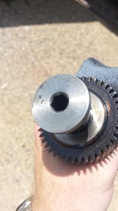

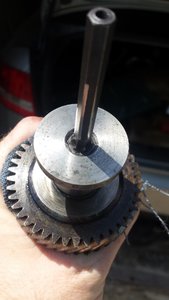

  13. ADPDA
    ADPDA Участник форума
    6 май 2012
    114
    A6/4F5 2.0TDI 08
    Что бы вставить длинный шестигранник нужен вал с углубленным посадочным местом. Габариты вала одинаковые. на своем я просто углубил посадочное. Уже 20 тыс - полет нормальный.
  14. Грошихин Роман
    25 дек 2011
    1.955
    A6C6 2008г 2.0TDI
    А каким образом получилось углубить посадочное место ?

  17. ADPDA
    6 май 2012
    114
    A6/4F5 2.0TDI 08
    Первый опыт у меня тоже был с переходным шестигранником, но его трижды не смогли отбалансировать (при отрицательных температурах шумел на холодную). Купил модернизированный из Польши. Родной мучили на серьезных станках (прожигали, калили...). Дешевле было бы сразу у поляков взять.
