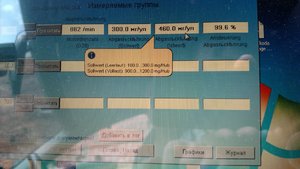

    Парни Подскажите: наконец то вырезал сажевый и прошился.. Машина перестала ехать, вернее то едет то не едет! По вагкому нашли вот такое на фото.. Вроде как где то на впуске дырка.. Че это за параметр вообще? В какою сторону искать?

    Это просто закрыт ЕГР, адекватная прошивка должна была решить эту проблему

    Вот еще, забыл написать.. Егр заглушил, охладитель выкинул... Поставил заглушки! То есть получается бок в прошивке?
    Разьясните мне пожалуйста не сведущему в дангом вопросе! Спасибо

    Ну да, при рабоющем ЕГР, на х.х. запрос 220мг воздуха через расходомер, и 200 через ЕГР. Закрываем ЕГР, через расходомер проходит 220+200мг=420мг. НОРМАЛЬНАЯ прошивка при закрытом ЕГР должна требовать 420мг на х.х а не 220мг
