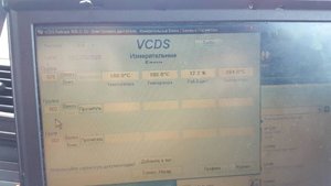

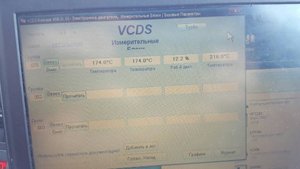

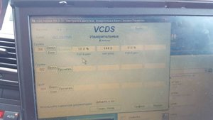

    Вот что получилось после регенерации
    uploadfromtaptalk1462533611741.jpg uploadfromtaptalk1462533631417.jpg uploadfromtaptalk1462533654149.jpg
    Я тока не понял что не так с температурой выхлопа? Машина то едит, она не может быть маленькая
    Отправлено с моего SM-G920F через Tapatalk

    #1453 quattrosens, 6 май 2016
    Жалко нет скрина 67группы,
    68 группа
    После регенерации сажевый забит на 12%
    Масса сажи (если это она ???) во втором окне 144г это вообще запридел....
    75 группа
    Температура выхлопа после сажевого 264С высокая т.к. сняли скрин сразу после регенерации
    теперь понятно почему раньше 150с была температура выхлопа после сажевого
  14. Anrino
    Anrino Новичок
    27 окт 2015
    47
    A6 C6 Avant 2.0TDI
    67ю уже не сделаю, уехал тип о шнурком.
    А как может быть что сажи запредел, а забит на 12%??
  15. quattrosens
    quattrosens Старожил
    21 сен 2010
    17.156
    Франция
    Одно значение реальное измеряется по разности давлений на входе и выходе сажевого (67 група) второе расчётное....
