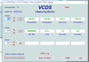

    подскажите, решил проверить состояние фильтра DPF, имеем такую картину.
    что это? кто-то встречал такое?
