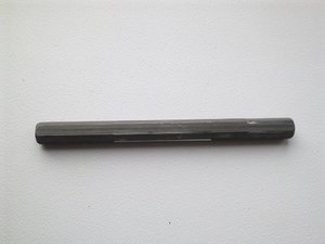

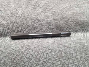

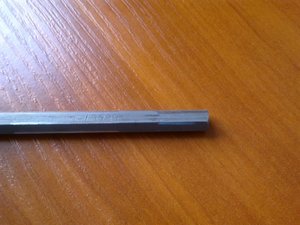

    Вот сегодня друг поменял на VW PASSAT 2.0TDI. 2007г шестигранник привода масло насоса, пробег 206000 км , а вот фото

    Я менял на 226000- намного приятнее мой выглядел. Здесь жизни немного осталось. По моему суждению и вашему фото. Молодец- успел.

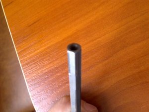

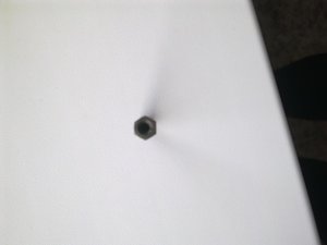

    Ещё пару ракурсов:
      20,6 КБ
      115
      21,6 КБ
      117

    Я и говорю- осталось жить чуть-чуть. Повезло с интуицией.

    Надо снимать блок балансировочных валов и смотреть посадочное место под шестигранник. У меня после замены шестигранника через год давление пропало именно из-за посадочного места.

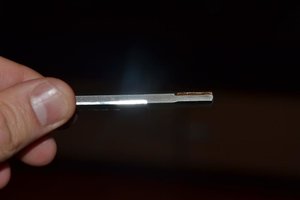

    Сегодня сфоткаю шестигранник который стоял на а6 с6 рестайл у друга и прошел 310 т.км. на вид проктически новый только места косания блестят проктически без выроботки:nod: И точно знаем что его не меняли авто из Германии с таким пробегом!

    Блин парни:shock: Стыдно:shuffle: Обещал сфоткать шестигранник как обещал, и не могу его найти все перерыл где же он:shock: Буду искать:(

    Как обещал фото шестигранника с А6С6 2.0 тди 2009 г.в. менялся при пробеге 310 т.км. впервые, так что задумайтесь когда лезите туда при честном разумеется пробеге 150-180 т. км. пробега:nod:
    На дорестайле да спору нет под 200 ему хана, на рестайле проблему решили в лучшую сторону!!!
