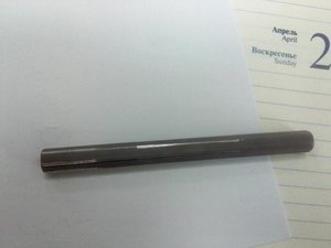

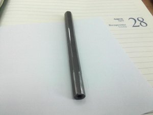

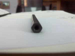

  20. ВВ46
    ВВ46 Участник форума
    8 фев 2013
    104
    А6/С6 2.0TD 09г
    #460 ВВ46, 26 апр 2013
    Сегодня поменял шестигранник на масленном насосе !
    двигатель CAGB пробег под 200 т.км
    Выработки на шестиграннике в месте контакта с масленным насосом почти нет , а вот в месте контакта с блоком балансиров - уголочки на 0,5 мм сточенны !
    Хуже всего , мастер сказал , что сильнее всего разбито место контакта на самом блоке балансиров .
    Может кто то решал эту проблему иным способом кроме замены блока балансиров целиком ???
