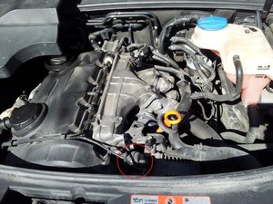

    У кого временами плохая тяга и чек горит проверяйте на исправность "механизм вакуумный мембранный" (в красном кружочке на фото).
  15. audiovod ag
    audiovod ag Участник форума
    2 май 2011
    104
    А6/C6 2.0 TDI 07г.
    А как его можно проверить ?

    как проверить правильно поставили или нет?

    У меня снимали с него тубочку и вдували (а может быть выдували) в него воздух. Если воздух вдувается, значит мембрана неисправна.
    После того как я почистил неисправный ЕГР, у меня не завелся двигатель. Завести я его смог только сняв впускной воздуховод с дроссельной заслонки. Так вот, что меня удивило - воздух шел не в сторону дроссельной заслонки, а, наоборот, от туда шел белый дымок. Видимо, при неисправном ЕГР иногда выхлоп идет в сторону воздухозаборника.
