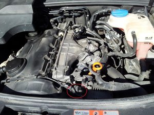

  12. Nest_A
    Nest_A Участник форума
    16 мар 2013
    104
    Q7 BUG 2007
    Точно, впускной коллектор надо было почистить. Внутри него есть еще заслонки, ими управляет приблуда (в красной окружности на фото). По моему она вакуумная. У меня она не работала и из-за нее тяга пропадала.
  13. Chuma12345
    Chuma12345 Новичок
    26 янв 2013
    92
    A6 BRE 2.0 TDI
    А как проверить ее работоспособность?
    И еще вопрос по колектору....кто снимал...насколько это геморойно, если делать это не в гараже а наулице. Разбирать много придется?
  14. Nest_A
    16 мар 2013
    104
    Q7 BUG 2007
    Работоспособность проверяется посредством вдувания (выдувания) в нее (из нее) воздуха. Внутри там мембрана, скорее всего она рвется.
    Коллектор снимается так же легко, как и клапан ЕГР.
    Снимал его на улице. Надо открутить порядка 12 -16 болтов.
  15. nik84
    nik84 Участник форума
    25 мар 2012
    369
    A6/c6 2.0tdi 07г.
    Если снимать будешь коллектор там есть одна засада(небольшая). Один болт находится внутри коллектора, там где прикручивается ЕГР. Удачи.
